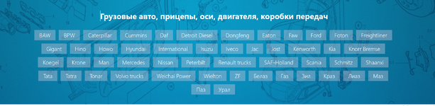

Автопоиск (не реклама) наберите в интернете, почитайте)
Подскажите, где тут КАМАЗ ?
Может я плохо вижу...?
Есть все и вся) вроде там есть пробная версия
Да
Есть...
Все и вся, только не то что нам надо.
У нас очень известная компания поставщик запчастей (называть не буду, чтобы не рекламировать и не подставлять) и те сказали, что подбор запчастей на КАМАЗ у них проблема, потому что нет программы и даже бумажного каталОга нет у них.
Смените поставщика раз они вам такое сказали.
