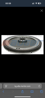

Может быть банально. Пока на разборке валялся, маховик "коцнули"
Осцилом смотрите сигнал
Вот такой маховик 8 Зубов
