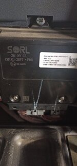

Естественно, так как у него кан шина на 6-14. А в разъёме КАМАЗа скорее всего 2 кан шины 12-13 и 6-14 а может даже быть на других контактахВсем добра, у меня есть THINKDIAG 2 , не как не могу им прочитать камаз к5 23года выпуска не в какую не хочет его определять , если в бить вин в ручную, то он не определяет, модель год и т.д не могу понять это сам прибор не может определить или что с эбу. ?
А используете для этого понижающий переходник надеюсь?Всем добра, у меня есть THINKDIAG 2 , не как не могу им прочитать камаз к5 23года выпуска не в какую не хочет его определять , если в бить вин в ручную, то он не определяет, модель год и т.д не могу понять это сам прибор не может определить или что с эбу. ?
Тоесть через переходник это не получиться, как я понимаю проводов на распиновке не хватает.??В вашем переходнике только стандартный кан 6-14 и к линия на 7-м пине. Открой, увидишь)
На переходнике все 16 пинов прозваниваються.У камаза провода на месте. А в переходнике 24-12 нет некоторых пинов. Присутствуют только 4,5,6,7, 14,16
Возможно дело в самом мультиплексоре.На переходнике все 16 пинов прозваниваються.
