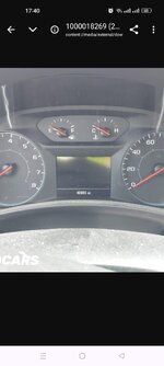

Не знаете где ремонтировалось авто и сколько стоил примерно ремонт? Купил эквинокс статус на аукционе стационар, не завелся от джампера. Пока приплывает поседею наверное, уже жалею что ввязался в эту авантюру. Фото приборки с аукциона
2000₽ беларускими, с привязками.
Спасибо. Может сможете сообщить где производился ремонт
