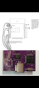

Или можете сделать скетч вашей прошивки с подключением на одну сторону сейчас фото скину
Вот такое

Только без светодиодов
Или можете объяснить как назначать пины в Ардуино?
uart_set_pin(UART_NUM_0, 1, 3, 22, 19); // UART, TX, RX, RTS, CTS
вот в этой команде и меняете на свое подключение. дело не сложное, но требует внимательности
