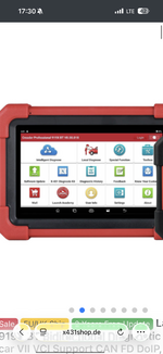

Всем привет! Кто нибудь удачно онлайн кодировал vag данным прибором? Или снятие защиты компонентов
Добрый день, сейчас есть отлом на X-PRO5 адаптер Mucar 200, закончилась подписка на обновления, вот и задумался может взять с китая 919, кроме оригинального планшета и возможности подключить DOiP есть ли какие-нибудь преимущества у 919 ?

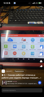

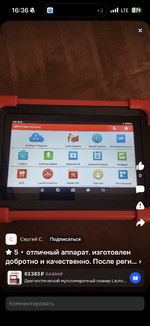

При покупке CRP919BT стояла АРК creader professional 919e bt v8.00.025,сбросив на заводские настройки скачать можно только с оф.сайта CRP919BT_V1.00.007.apk.Кто нибудь может скинуть арк creader professional 919e bt v8.00.025
Как я понял, русские версии с такими прошивками, это CRP919E и CRP919 MAX.
В версия CRP919X (глобальная, вроде так) там 007 прошивка. Я тоже не нашел где скачать 025 или 027(вроде она уже свежая).
Зачем так сделали - не ясно. Один сканер, но разные прошивки и даже меню теперь отличается.

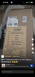

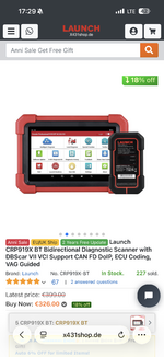

Извиняюсь, информацию поправляю! Для глобал версии 919X тоже есть прошивка с таким меню, но где ее взять неизвестно. Фото прикрепляю
