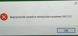

Всем привет, у меня проблема, китайматик не подключается к компьютеру. Но с телефоном работает нормально.
Версия 2.21.31

Видимо подключали адаптер к программе Сканматик версии выше 2.21.31
Если так, то теперь только заново "прошивать" адаптер
Так и прошивали мне под 31 версию, да кстати пробовал 35 подключать. Буду просить перепрошить снова 31версию
