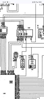

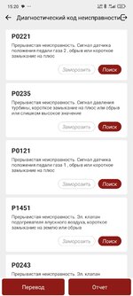

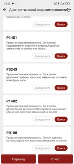

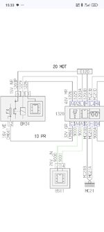

В общем есть такой двигатель установленный в кузов где его быть не должно, пытаюсь собрать проводку без BSM(вместо него сдвоенное реле), в итоге висят такие ошибки, не удаляются. Pp2000 тоже не удаляет, счетчик удаления ошибок не увеличивается и в логе ошибки какой-то бред. Вопрос в том (может какой-то нюанс есть) можно ли собрать проводку на этот ЭБУ без БСМ?

Можно без бсм всё сделать, я делал на несколько проектов. Внимательно схемы посмотрите, там ничего сложного.

В общем все перепроверил, вроде правильно, снимаю фишку с н75 падает в аварию больше 3000об/мин не развивает, обратно все нормально. Просто не трутся именно эти ошибки при попытке удалить pp2000 пишет ошибка связи.
