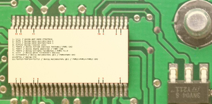

Понятно, сейчас чуть продвинулся вперёд, на 11 ноге TLE 6240 по даташиту должен быть минус, у меня его нет

Почти, но у меня применяется другая микросхема TLE 6240
А вот так?
    956,3 КБ · Просмотры: 81
Спасибо за фото, вчера проделал эксперименты по работе микросхемы TLE 6240.Так вот при подаче питания на контакты эбу F2 X2 и J1 X1 ( можно подключать один из них) , а также массы на G2 X2 должен появляться минус с ноги 34(по даташиту на микросхему) (на фото это 5 нога) который идёт на главное реле, и происходит её включение и передача питающих напряжений на эбу, форсунки, катушки...У меня это не происходит, но когда подаю на столе питания + после главного реле H1 X2 на ножке микросхемы 34 появляется минус. И далее всё штатно работает на стенде: работают форсунки, катушка...). И ещё, в момент появления минуса на 34 ноге начинает работать логика микросхемы на фото 17 нога. Соответственно запитывается микросхема 5V. Такое должно происходить лишь подав питание от замка зажигания. Понятно что можно приспособить реле на принудительную подачу минуса на главное реле и тогда всё будет работать, но когда ещё что может произойти с эти эбу в неподходящий момент.А это может стоить жизни.Пока не разобрался в неисправности.

Проблема решена, огромное спасибо Vovan 35. Его предоставленные фото распиновки микросхемы TLE 6240 помогли найти неисправность. Проблема была в нарушении целостности дорожки , соединяющей микросхему стабилизатора напряжения и транзистора 3NV04 .
Восстановив дорожку, при включении зажигания F2 X2 и массы GND G2 X2 на столе появился на ноге 34 TLE 6240 искомый минус. Тему можно закрывать.
