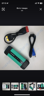

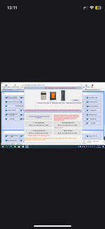

Приветствую коллеги! Подскажите пожалуйста. Есть прибор weichai diagsmart. Будет ли он работать с Sinotrak EOL 6in1 ?

Будет
Приветствую! Увы? не смог к sitrak c7h подключиться. В ручную выбирал тип кан не помогло((...

У вас может вообще кнорр
Зайдите в другие блоки, другие определяются? Диагностируются?

Выберете двигатель с мюсистемой коммон рейл
А драйвера то установили на ваш адаптер?
