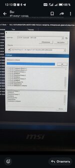

Сегодня откатился на 32 версию Сканмата. PCM шнурок увидел. Всё заработало. ФФ3 прошил по дыре без проблем. Спасибо форуму за инфуНа версии 2.21.32 отлом должен работать, тут люди отписывались выше
