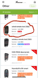

Пол-дня сегодня с китайцами в онлайне просидел. Отсылал им логи облачного распознавания оригинального ключа. В итоге прошивка общими усилиями на Ярис появилась. Всё работает на XK.
Ниже прошивка по идее та же самая, на XN и XE, но её я не тестил. Может быть тут она исчезнет, а появится в списке прошивок Яриса.
