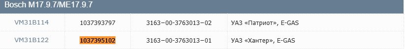

Увалил Alexoм ME 17.9.7 Tricore
Это 17.9.71
Почему 1. Бился как 17.9.7 когда работал, ну и по иду я его пробивал тоже 17.9.7
И ПО стояло :VM31b122 , а это именно 17.9.7.
И вот его данные до увала :
ПЗУ 1037395102
Двиг 409.04.10
Тип блока : ME17.9.7
Номер Блока : 0810130405743105
Ну а на наклейке 1037395102
И тут 102 бьется как :
