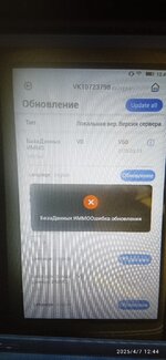

Добрый день коллеги ! Чето неи обновляется KEY TOOL MAX PRO . Версия мобильного приложения обновляется, а База данных , База пультов , База зондов нет. Просто ничего не происходит, не загружается и все уже вторую неделю. Че там у них происходит , или по России у всех так ?
Версия прошивки
версия V1.7.0
Есть проблема, но у каждого свои особенности.... Через смену точки выхода в инет и использования vpn пробовать.
VPN пробовал , не грузится.
Пробовал в настройках , "другие сервера" и "китайский сервер", то же нет .
Пока приуныл.....
Пока приуныл.....
И вроде ещё может проканать смена языка, обнова, и обратно

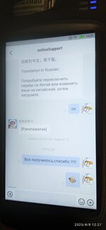

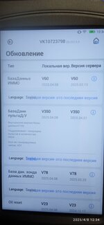

Вобщем проблемма решилась достаточно просто.
В самом приборе есть иконка онлайн поддержки, обновления и загрузки.
Зашел в чат и написал про проблемму, на что мне мигом ответили что надо в настройках изменить язык и сервер на КИТАЙСКИЙ (не АНГЛИЙСКИЙ), и
пробовать обновиться.
Что я собственно и сделал, далее перевел в настройках на русский и все стало ОК, прибор опять в строю.

аналогично, поддержка написала- переключись на чинский, так и сделал, потом на славянский и работаем дальше.
