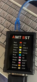

Есть проблема со стабильностью, и она на аппаратном уровне. Перегревается одна микросхема, и появляются испорченные дампы, и ошибки при чтении и записи. Можно работать, если установить вентилятор для принудительного охлаждения. Но гараздо проще купить проверенный вариант 2.1.5.6 и не играть в лоторею.

1. Проблем перегревом описываемого компонента - нет.
2. Разница в версии, видимо есть какие то исправления и т.д, конкретно что поправили возможно на оф. сайте Cartech есть инфа.
3. Первые две работаю довольно стабильно, но в аппаратном плане. Что касается пересчёта КС и т.д - стараюсь считать сторонним софтом и заливать. Версия 3.1.3.5 работала с софтами предыдущих версий.
4. Есть шанс, если залить правильный дамп FTDI микрухи - может ожить, но это не точно. Надо все проверять.

что ни пытался, постоянно - s1 s2 error ( GPT ) - жпт не работает
черный прибор 2,1,5,6

Прицепи массу еще на корпус, или попробуй задействуй пару пинов массы и используй лабораторник
