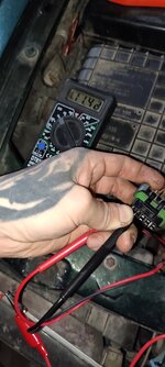

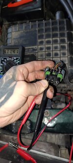

Дай Бог здоровья!) тут короче я чем дальше лезу тем больше в ахуе, у него к линия не на 55 контакте походу, видно коса в змеиной коже и ее видимо неправильно пинанули
Ещё тут заметил у тебя минус неправильно два пина нужно и 5 и 4 на калайн шнурке к массе подцеплять
Вообщем сдернул фишку с эбу к линия на массе висит пиздец
    2 МБ · Просмотры: 4
    2 МБ · Просмотры: 5
Как я понял тут только резать провод к линии

Да вертел я эту фронтеру, все пальцы вывернул и не добрался до 55 контакта иголочкой ?
Там ее в природе быть недолжно если ЭБУ откинут
Яж откуда знаю сидя в интернете. Проверяй все тем более самое простое отстриги провод синтемотров на 10 от ЭБУ чтоб проще было подключиться и Подкинь его к Клайн шнурку напрямую без автомобильной проводке. Исключишь все

Короче забью я на это люксовое ведро, нет сил добраться до штекера эбу, вернее до его 55 контакта, только если покрошить кожух, но уже поздно
Просто берешь провод от ЭБУ сантиметров 10 отрезаешь и к нему Клайн шнурок цепляешь и смотришь выходит блок на диагностику или нет и ничего крошить ненадо
Там места, у меня руки не пролазиют, на следующий день оставлю со снятием эбу
