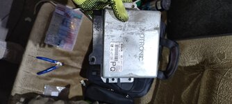

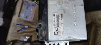

Таков путь, клиента давно знаю, и судя по всему он и сам недогадывался что бывший владелец навертел делов, не без помощи сервиськов, я то сам далеко не великое СТО но уже нагляделся колхозанов и стараюсь делать все на уровне "на века" до опеля этого шло все гладко болеменее ?Если всё читали, как оказалось, у него под капотом не лялька, а похоже горелый перевёртыш, после многих гаражных серьвисков
Единственный момент, вчера на приоре отдохнул, и щас смотрю понять немогу, почему к линия идет еще на 38 контакт эбу помоему, скорее всего ее подкинули как +12 вольт куда то зачем то, будем распетушать проводку.
