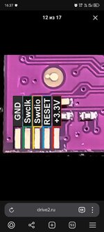

Ребята,кто подскажет ,где в моём китайматике GND,Swdio,Swclk,+3.3v,Reset?Просто сравниваю свою плату с картинкой,а расположение совсем другое🤔

Вот лови
