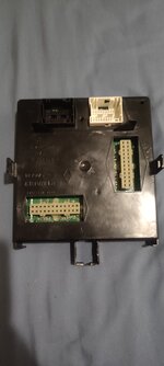

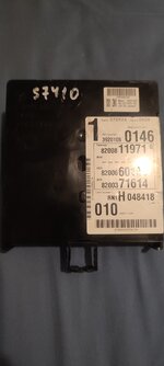

Добрый день.
Нужно подключить блок renault espace 4 на столе чтобы сделать его чистым через renolink.
Подскажите схему подключения для данной процедуры?
В какой микросхеме хранятся данные и чем их можно прочитать чтобы сделать копию?

Так а вчём собственно проблема его обнулить на кузове?Распиновка всего блока есть в WSD.Рестайл? Какой год.Лучше вин.Там EEPROM ка 95160.
Судя по виду это безключевой с 36 чипом в ключе.
