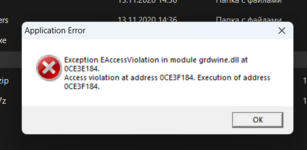

Народ привет. Перестал работать S tool отлом, может было у кого похожее ?
