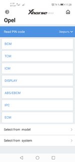

Доброго всем дня. Скажите этот девайс OBD MINI TOOL V2 определяет карпас на опеле? Пробовал на своём, зафира а 2.0 дизель 2003 г. не определил не в одном блоке, их 7?Screenshot_20250828_112831_com.xhorse.assembly.jpg
Доброго всем дня. Скажите этот девайс OBD MINI TOOL V2 определяет карпас на опеле? Пробовал на своём, зафира а 2.0 дизель 2003 г. не определил не в одном блоке, их 7?Посмотреть вложение 180627
Да, на Опелях отлично вычитывает карпас, но не на всех подряд
На вашей Зафире-А карпас хранится только в двух блоках.
Это иммобилайзер и моторный.
В каком именно из семи на фото?
Иммобилайзер под рулём, а моторный это какой блок? Эбу что-ли
