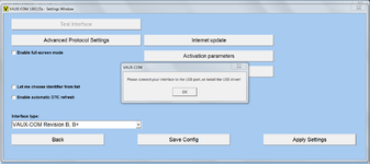

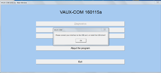

Добрый день.
При установке OPCom 200603a на Win 7 выдает ошибку, что надо зайти в систему под администратором, хотя пользователь под которым выполняется установка имеет права администратора.
Подскажите, что не так ?

Запустите установку с правами админа. Правой кнопкой мыши нажмете и увидите, а пользователь не причём.
Именно так и запускаю, по правой кнопке Запуск от имени администратора ( см. первый скрин) .
Значит пользователь не имеет всех прав админа, проблем не было с установкой
В том то и дело, что пользователь имеет права Администратора и с другими прогами, требующими запуск от администратора, подобных проблем не было. Вы устанавливали на Windows 7 ?
Да, на 7 ,32 бит, атрибуты файла установки посмотрите на предмет только чтение, это на всякий
У Фантомеля был ридми по установке. Читали?
