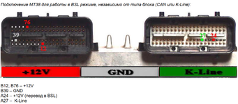

Завалил блок при записи. сейчас кирпич на руках. как его можно реанимировать? из имеющегося PCM, kess+ktag
Блок кановый с машины 2008 года. Есть на руках файл тюновый, сток остался в другом сервисе. Был считан комбиком, сейчас под рукой только вышеперчисленное.
они не валятся.В bsl его.
Раз у тебя PCM-cнимай блок, подключайся по схеме.И читай пиши в него что хочешь.
    562,8 КБ · Просмотры: 35
Так я по этой схеме подключаюсь, идёт запись, стирание области 1 и все, завершено с ошибкой.
Придется тогда приобрести например combiloader или еще какой загрузчик. Либо обратится к кому нибудь за помощью в вашем городе
Товарищ есть с комбиком. Не получилось через него. Через сканмастер кан залили, но ничего не вышло.
Что то чудеса какие то.
В режиме востановление в pcm пробовал?
Если пытались записать то, что предназначено для записи по обд, то немудрено конечно.Для "на столе" свой файл.
Вот именно. Оттуда и завалили. Не знаю теперь как вытащить с того света.
А вот это он считывает.
