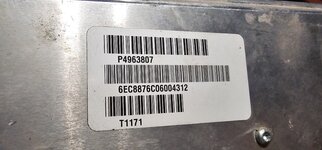

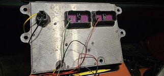

Добрый день такая же ситуация потерялись калибровки на шакмане двс ISM 11 E5 440 блок управления см876. Кальтером не могу восстановить видимо метафайлы не подходят. Если Каму не жалко киньте пожалуйста сток и калибровки.
Есть кто сможет реанимировть блок СПБ!
    154,6 КБ · Просмотры: 85
    81,5 КБ · Просмотры: 84
    59,6 КБ · Просмотры: 86
