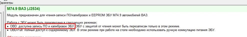

М74.9 OBD и OBD FULL когда что из них включать? При снятых или одетых ЭБУ этот пункт менять что это? Чтение пытаюсь делать на весте НГ через обд просто поставил не получается чтение, ставлю обд фулл всё пошло почему? И как понять когда обд или обд фулл чтобы не завалить блок

ну все же непонятно четко ,по обд фул нужно снимать эбу? он пишет а по обд только запись это понятно , но я по обд фулл я чтение сделал епром и флэш только так пошло не подключаясь к мозгам на прямую?где я ошибся?
