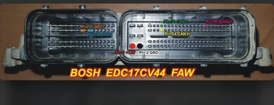

Это правильная распиновка?вскрывать блок надо для резистора?на 77пине масса? Неподписанна но выделенна(Может у кого поинтересней подключение есть? Где без вскрытия блока резистор на пины подкинуть что б перевести блок в режим программирования.) IMG_20250531_192411.jpg
Есть и такая схема. Без резистора читает. Но не пишет. Да и подписанна "фав"IMG_20250531_193232.jpg
по этой схеме ситраки читаются и пишутся 71 модулем
Без всяких резисторов пишется? Без рещистора на кан шине?. Блок даже слитую прошивку не принимает🤣пишет типа ошибка программирования
А как читается?
