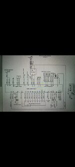

Есть схема на СМ2150Е 62 пинаДобрый день, форумчане.
подскажите пожалуйста, кто-нибудь может поделиться электрической схемой для ДВС Cummins QZS13 c ЭБУ CM2150, или для любой другой модели мотора с данным ЭБУ. За ранее спасибо.
B insite смотрел?Добрый день, форумчане.

Можете скинуть?Есть схема на СМ2150Е 62 пина

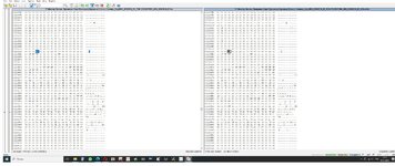

Тут я с Вами не соглашусь, так как уже сделано! Скорость обмена поменяна на 500, приборка работает, показывает все точно!!! Сделал с помощью Combiloader и EcuLite!Ни как, это железо, а не программная настройка.
Доброго всем времени суток коллеги. Подскажите, можно ли поменять скорость кан шины с 250 на 500кб с помощью calterm или инсайт? Если возможно, пните в нужном направлении. Задача поменять приборку на газель некст с двигателем cummins е4 на приборку газель Нтеоретически
теоретически можно попробовать,найти адрес и вместо 0 поставить 2 или на оборотДоброго всем времени суток коллеги. Подскажите, можно ли поменять скорость кан шины с 250 на 500кб с помощью calterm или инсайт? Если возможно, пните в нужном направлении. Задача поменять приборку на газель некст с двигателем cummins е4 на приборку газель НН.
Именно так и сделал через редактор. Поменял 0 на 2ку и вуаля.теоретически можно попробовать,найти адрес и вместо 0 поставить 2 или на оборот
можно и обычным хекс,там контролька не нужна,но для комбикаТут я с Вами не соглашусь, так как уже сделано! Скорость обмена поменяна на 500, приборка работает, показывает все точно!!! Сделал с помощью Combiloader и EcuLite!
